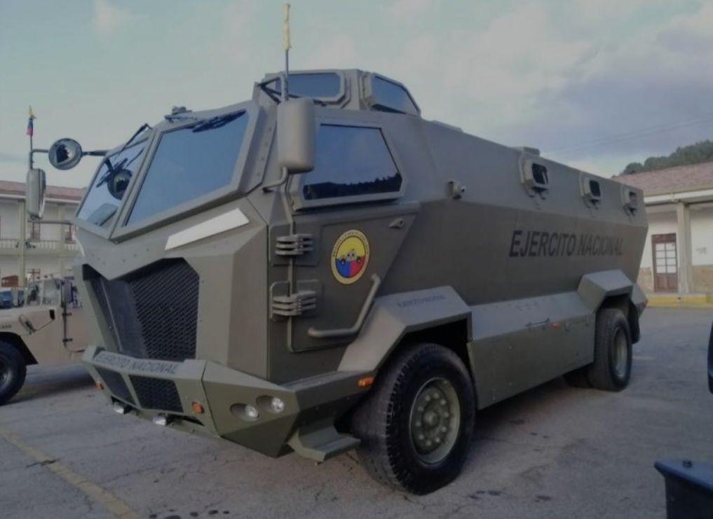

    La idea es de dos sargentos, pero no fue diseñado por dos sargentos, ahí es cuando uno se da cuenta que usted escribe lor escribir, porque el ejercito contrato ingenieros para esa idea de los sargentos hacerla real, y el último contratista también contrato ingenieros para mejorar temas en el diseño.
    Todos los cambios que sufrió el Titan en esta última versión fueron desarrollados por el contratista que los hizo y ese es el valor agregado que pide el EJC.
    En fin, vuelvo y lo digo, usted está escribiendo sin saber realmente del tema.
    Yo mismo hable con uno de los ingenieros contratados por el EJC para el diseño de la versión anterior, la que mostraron en expodefensa y me di cuenta según lo quebhable, que la recomendación de que el Titan tenga el motor debajo del asiento del piloto y copiloto es una recomendación de el, al igual de una modificación en la dirección para poder mejorar el radio de giro.
    Y nuevamente se lo digo así no le guste, usted está troleando en este tema, puede llevar años en el foro, pero como le dijeron, se quedó en el pasado y solo no repite como loro que el Titan fue "diseñado" por dos ragentos y ahora sale con la perla que no puede viajar de Ibague a Armenia.
    Entonces digames, eso no es trolear????
    Si dos simples sargentos, pasaron de esto a esto, déjeme decirle que son unos berracos, pero no es cierto, el Titan ha tenido el apoyo de ingenieros, unos contratados por el mismo EJC y otros puestos por la empresa que hizo los últimos Titan.

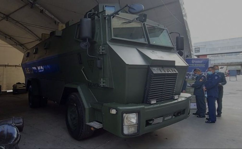

    El motor que lleva el Titán lo cambiaron? O es el motor normal de un NPR, y si es lo segundo, ese motor puede con el peso del blindaje, los soldados, su equipamiento y el armamento ? Como le iría al Titán subiendo la línea, las letras, el vino, boquerón, etc? Lo veremos con la transmisión hecha ver… en alguna carretera y a los soldados hechando dedo para llegar a su destino? Tantas dudas que deja el “fabuloso” Titán.
  • skiringsan
    skiringsanForista Soldado
    Todo eso esta en los informes no es desconocido o podemos deducirlo con información de los informes, si gusta en unos momentos le traigo la información que son varias cosas.
    Pero yo no entiendo porque dicen que el chasis del Titan es el de una NPR.
  • skiringsan

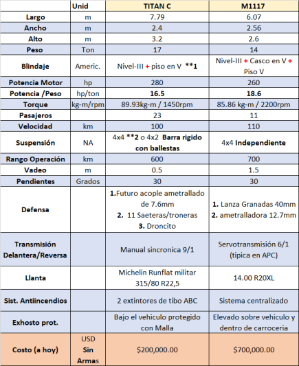

    MOTOR:El motor que lleva es el del vehículo civil  FVR largo de 280hp y 89kgm de torque (abajo le dejo una tabla para comparar con potencia torque y otros datos del M1117, de ejemplo nada más, obviamente entiendo el M1117 debe ser superior pero para comparar a lo grueso que podemos consultar estas generalidades)
    Ficha tecnica del FVR largo
    https://www.busesycamioneschevrolet.com.co/wp-content/uploads/2022/06/Ficha_tecnica_FVR_X-long-1.pdf

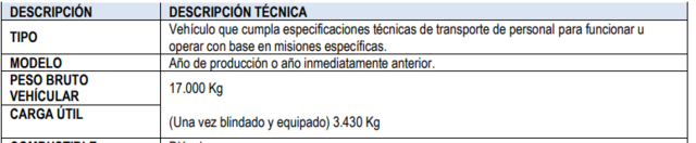

    PESO Y CARGA: El motor si puede con el peso del blindaje, el vehiculo civil tiene peso bruto (cargado al maximo) de 17 toneladas pudiendo cargar 11. toneladas (osea el peso del vehiculo libre es de 6 ton).
    El peso bruto del vehiculo Titan a plena carga es de 17 Ton, y tiene capacidad de carga de 3.5 toneladas (para los 21 pasajeros sus equipos y/o algo más), es decir el peso vacio del vehiculo estara por los 13.5 Ton. Esto se confirma porque tenemos hasta las dimensiones del vehiculo 7.7- 2.4 - 3.2 (Largo, ancho alto), y las dimensiones exactas  de la estructura blindada.
     Le ahorro los calculos pero si quiere se los agrego ahora, con esas dimensiones y el peso del blindaje BR6 o nivel 3 USA tiene un peso de 89kg por metro cuadrado a blindar, con esas dimensiones calculo el peso aproximado del blindaje que dio  7.3 toneladas, y el vehículo pesa casi 6 ton vacío dijimos, ósea estructura blindada más base civil son:
     7.3 + 6 = 13.3 toneladas
    Lo que casi coincide con la información de la ficha técnica e informes, aunque en los informes de recibido también se guardaron esa información final de los pesos, yo creo que se puede confiar en lo de la ficha técnica por sus dimensiones y materiales que conocemos.
    MOVILIDAD: Con ese peso podemos suponer que  puede conducirse  mínimo por dónde se conducen los mismos camiones cargados que ya es bastante amplio, se mueven por la mayoría de carretera incluyendo rurales, y a eso sumarle que le agregaron el 4X4, le pusieron llantas mejores 315 / 80 R 22.5 RunFalt  y le redujeron la distancia entre ejes con el largo que permite mejor ángulo de giro. Todo eso le suma a la hora de moverse por caminos más complicados

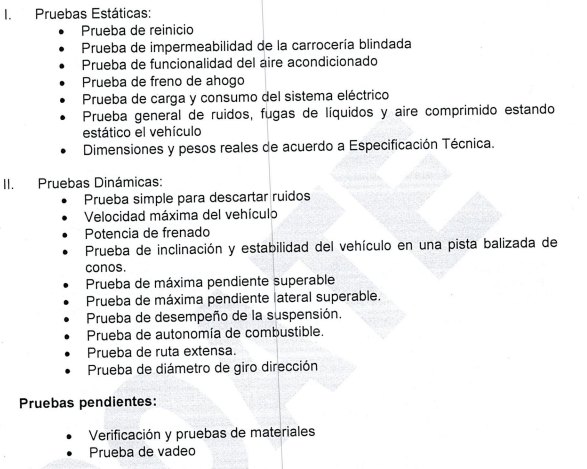

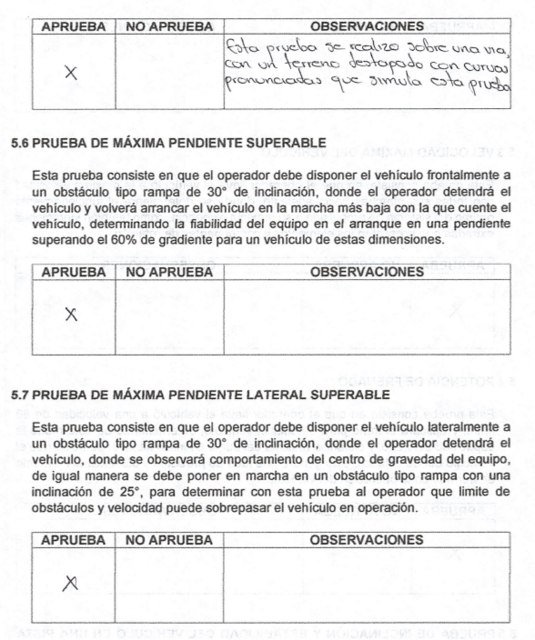

    Y sobre pendientes en los informes piden 30 grados mínimo y eso fue probado en campo en los informes de recibido y  aunque ya no encuentro el dato si recuerdo habia otra ficha tecnica de otro chevrolet similar a este que hablaba de su pendiente maxima de 28°, así que al menos en eso estara, con los rediseños deben cumplir esa mejora de 28° a 30°, ellos hicieron calculos y con software de diseño para escoger el modelo en base a su centro de gravedad, solidez estructura y resistencia a explosiones e impacto y en general que cumplieran todos los requisito, como nombraba Toledo toda la gente que se ha puesto a ese proyecto no ha hecho todo por hacer, eso ha tenido un trabajo de diseño profesional.

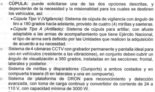

    ARMAMENTO: Y en armamento o autodefensa tiene 11 saeteras/troneras, 7 en el habitáculo, y 4 en la cupula pero de la cupula se supone tiene para a futuro ponerle en un montaje para ametralladora de 7.62X51mm como las M60, en los tipos de cupula como sale en las imagenes se especifica, en los informes públicos hay poca información de las cúpulas por lo que yo asumo si se hizo pero lo quieren guardar la información o puedo estar equivocado y al final no hicieron cupulas artilladas no se, pero igual el plan es de armarla con 7.62X51mm.

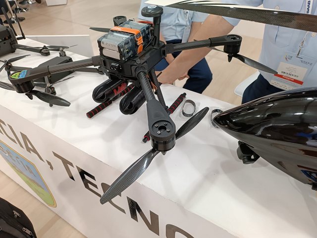

    Y claro el droncito viene con plataforma para dron y capacidad eléctrica para cargarlo, lo cual tampoco es despreciable, podría llevar un Coelum o no se si vieron en la f-air el droncito que ha hecho el CETIA con capacidad de cargar y tirar explosivos creo que era de maximo 5 kilos y  optimo 2 kilos no recuerdo bien pero seguro podrán mejorarlo y pueden ser muy útiles.

    Peso del carro
    ---Dimensiones del blindaje (notese que al alto, H, se le resto el metro de altura desde el piso)

    ---Pruebas de escalado
    ----Totalidad de pruebas que pasaron los Titan
    ---- Y el droncito del CETIA que esta bien chevere

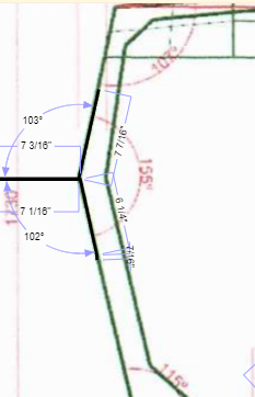

    Me encontre un video muy interesante donde se simular el efecto de una munición 13.2x92 (antitanque de la primera guerra alemana) en 12mm de acero Brinell 450 emulando un landship/carro de combate Mark IV que al igual que estos APC estaban hechos solo para resistir armas pequeñas.
    La munición 13.2x92 podría ser comparable en energía a la 12.7x99mm y los 12 mm de acero brinell 450 deben ser muy cercanos a los 10 -11mm de acero brinell 500 que por ejemplo tiene el Titan y que ha de ser igual o cercano en el Hunter (Deducido de el peso por área de la protección nivel 3 y la densidad del acero brinell 500).
    Además muestra la brutal diferencia del angulo del casco el angulo de impacto del disparo en 45° donde pasa de atravesar a casi nada.
    Claro en el Titan los ángulos laterales son de apenas13 y 12 grados que harán menor diferencia y al final en combate real la posición del enemigo es el que da el angulo de impacto. En los LAV III el angulo lateral es de 32 y 32 grados según el pano abajo, y el del M1117 debe estar tambien en lo mismo o cercano al LAV III. Alguien simula en Ansys que pueda simular la diferencia de esos pocos grados?

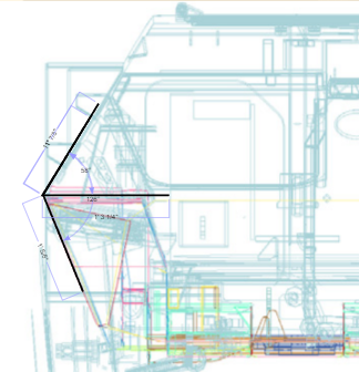

    Angulos LAV III
    Angulos Titan
  • skiringsan
    Editado Sun, 13 August 2023 #7157
    Angulos LAV III
    Angulos Titan

    Acabo de notar un descache arriba en los ángulos del LAV III no eran 32 y 32 grados son32 y 22 grados, la mitad inferior y mitad superior del lateral y la del Titan si estaba bien pero la repito 13 y 12 grados.
