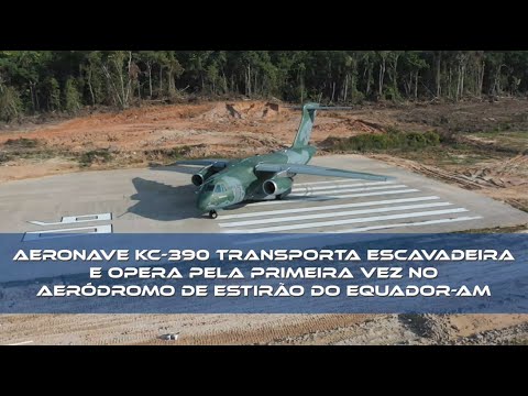

Arriesgo a decir que el local que masoperan es en la amazonia Brasileña. Aca un transporte de una maquina de 22 toneladas hasta el corazon de la amazonia

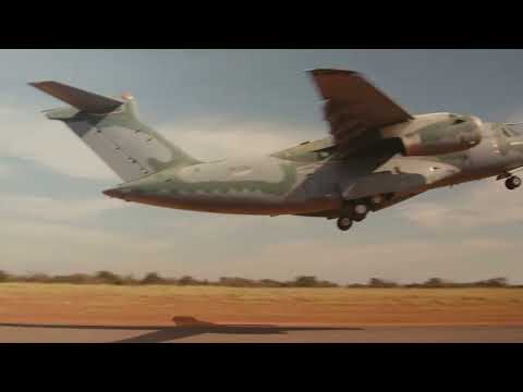

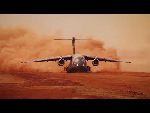

Impresionante sin duda, ahora bien, ¿cuánta carga llevaba el C-39 en las pruebas de pista sin preparar y de grava y los respectivos metrajes de despegue y aterrizaje? Para así tener certeza de su desempeño.
Respecto de los C-390: propulsión a reacción, ¿'despegue de pistas no preparadas? y metraje mínimo en pistas para despegar.
Concuerdo con Erich.
Esos Kc-390 pueden operar igual y en la misma pista (con baches y charcos) en donde se accidentó el C-130?
En nuestro entorno lo vería como aviones que se complementan, más no que se reemplazan, pero por otro lado tampoco podemos quedarnos en aviones que despegan de trochas para justificar seguir teniendo trochas en pleno 2026, a nuestro país le falta mucho en mantenimiento de pistas. Me da tanta rabia los videos del accidente, es que ni una rocería o valla perimetral, hasta una vaca se pudo cruzar en la pista.

Así venden la aeronave.
Pero tienen las mismas maquinas (de compactación) y los mismos materiales en la pista donde se accidentó el C-130?
