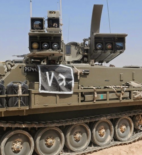

    Por ejemplo, ¿esto se verá chambón? Claro, pero lo importante es que funcione y lo haga bien...
    Aquí no hay tarro, pero hay una lengua...
